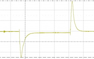

KNX-Spannungsverlauf Der Zertifizierungstest beschreibt den Spannungsverlauf über einer Drossel bei dynamischen Lasten (Signalen). Die Punkte A bis D müssen eingehalten werden. Foto: Enertex Bayern GmbH
Die intern verbauten bzw. extern angeschlossenen Drosseln werden auf diese Nominalwerte dimensioniert. Bei größeren Strömen gehen die Drosseln üblicherweise in Sättigung. Bei einem 640 mA Netzteil wird die integrierte Drossel bis ca. 700 mA auf sättigungsfreie Übertragung getestet. Gibt nun der Hersteller eines 640 mA-Netzteils im Datenblatt an, dass das Netzteil zu 100 % überlastfähig ist – hier der Punkt D in Bild „KNX-Netzteil Ausgangsspannung“, so ist es möglich insgesamt 1,3 A an den Klemmen abzugeben. Allerdings wird die 640 mA-Drossel diesen Strom nicht sättigungsfrei übertragen, da die Dimensionierung der Drossel – wirtschaftlichen Gesichtspunkten folgend – in den meisten Fällen bei Strömen über 700 mA in Sättigung gehen wird. Eine Sättigung der (meist) integrierten KNX-Drossel führt zu Telegrammverlusten, -wiederholungen oder anderen Fehlfunktionen am Bus. Man kann die Auswirkung der Sättigung anhand der idealisierten Kurvenform des Standards im Bild „KNX-Spannungsverlauf“ und die einer gesättigten Drossel im Bild „KNX-Drossel Sättigung“ sicher einfach erkennen.
Das Oszillogramm zeigt eine wegen zu hohen Laststroms in Sättigung geratene Drossel, was zu Telegrammverlusten ,-wiederholungen oder anderen Fehlfunktionen führen kann. Foto: Enertex Bayern GmbH
Bei einem 960 mA-Netzteil mit integrierter Drossel hingegen wird in den Tests im Rahmen der KNX Zertifizierung überprüft und belegt, dass die Drossel bis ca. 1,1 A ungesättigt bleibt und damit die Signalintegrität auch bei diesen hohen Strömen gewährleistet ist. Durch das stetige Aufkommen neuer, teilweise recht leistungsintensiver KNX-Komponenten ist deshalb bei der Anschaffung der Spannungsversorgungseinheit auf eine ausreichende Dimensionierung zu achten. Der KNX-Standard erlaubt Geräten nämlich durchaus, Ströme größer 10 mA vom Bus zu „ziehen“. Die oft zitierte Faustregel „64 Geräte an einer Linie“ ist mit vielen neueren KNX-Geräten wie Raumcontrollern etc. nicht einzuhalten, weil diese Geräte in der Regel mehr als 10mA pro Gerät vom Bus „ziehen“ können.
